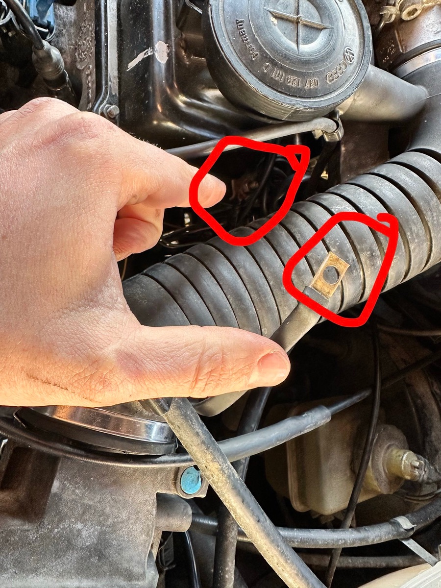

An dem hinteren Kreis ist das Massenand am Ventildeckel fest. Aber wo kommt das andere Ende hin?

- wisst ihr wo das Masseband vom Foto hingehört?
- und welche Stecker gelb oder türkis-gelb da dran muss?
