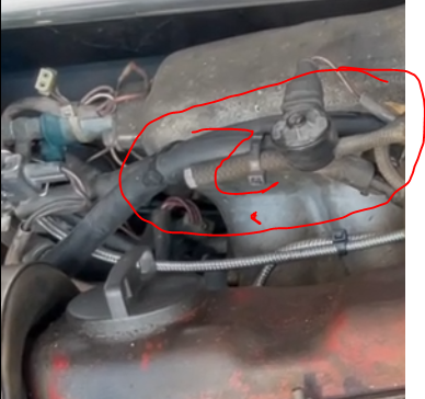

mein 89-iger Golf 1 Cabrio läuft nicht richtig rund.
Das Problem tritt leider nur sporadisch auf.
Nach dem Starten läuft er zunächst gut. Nach dem Ausschalten nach einer Fahrt über mehrere Kilometer, tritt das Problem auf. Der Golf springt dann nur noch schwer oder gar nicht mehr an.
Das angehängte Video zeigt eine kurze Sequenz vom Starten.
Wenn der Start gelingt, läuft der Motor nicht rund, er verschluckt sich extrem stark, will kein Gas annehmen und geht nach wenigen Sekunden wieder aus. Es riecht zudem meist sehr stark nach unverbranntem Sprit.

Ausgetauscht wurden bereits:
- Zündkerzen
- Lambdasonde
- Einspritzdüsen
Wenn das Auto einige Stunden stand, läuft der Motor aber meist wieder.
Habt ihr Ideen, was ich noch ausprobieren könnte? Das Fahrzeug verfügt über eine KE-Jetronic. Ist es möglich, dass diese defekt ist? Wie kann ich sie prüfen?
