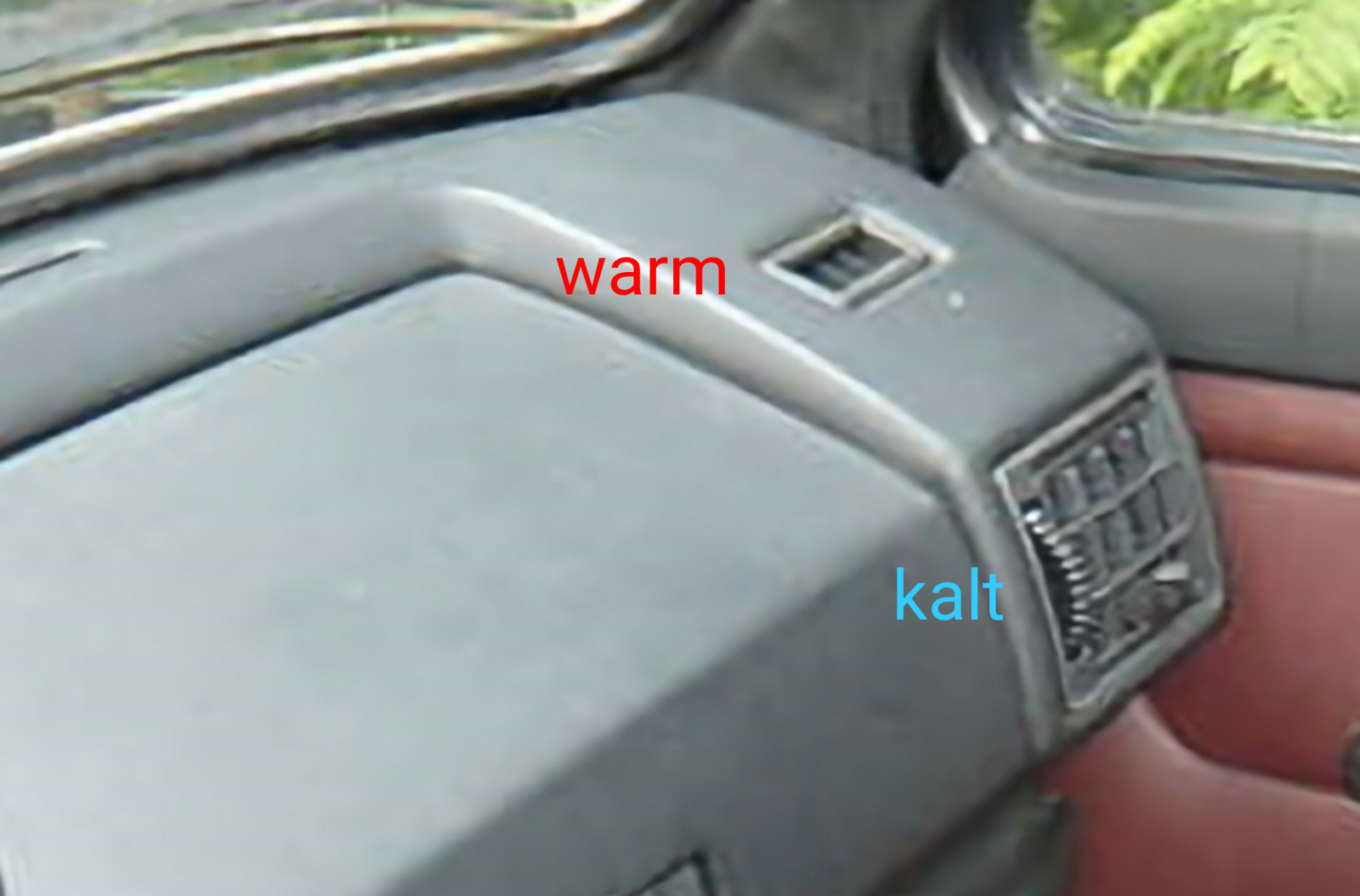

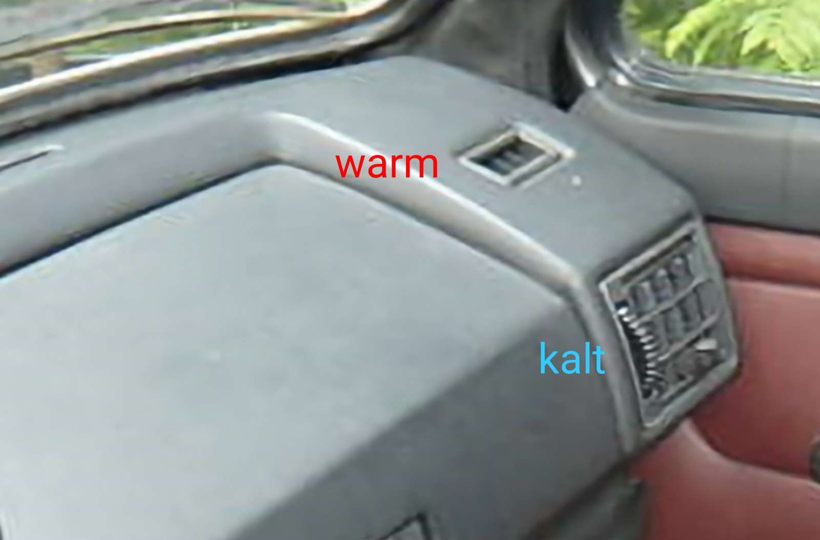

Jetzt hab ich aber noch ne frage. Mir ist aufgefallen das Warmluft aus denn Schnitzen für die Scheibe kommt. Im Fussraum wo keine Warme Luft raus kommt sind die Mittlere auslässe an denn Seiten. Stimmt das so ?
also wer so was entwickelt hat gehört 1000 Jahre gebrügelt.
