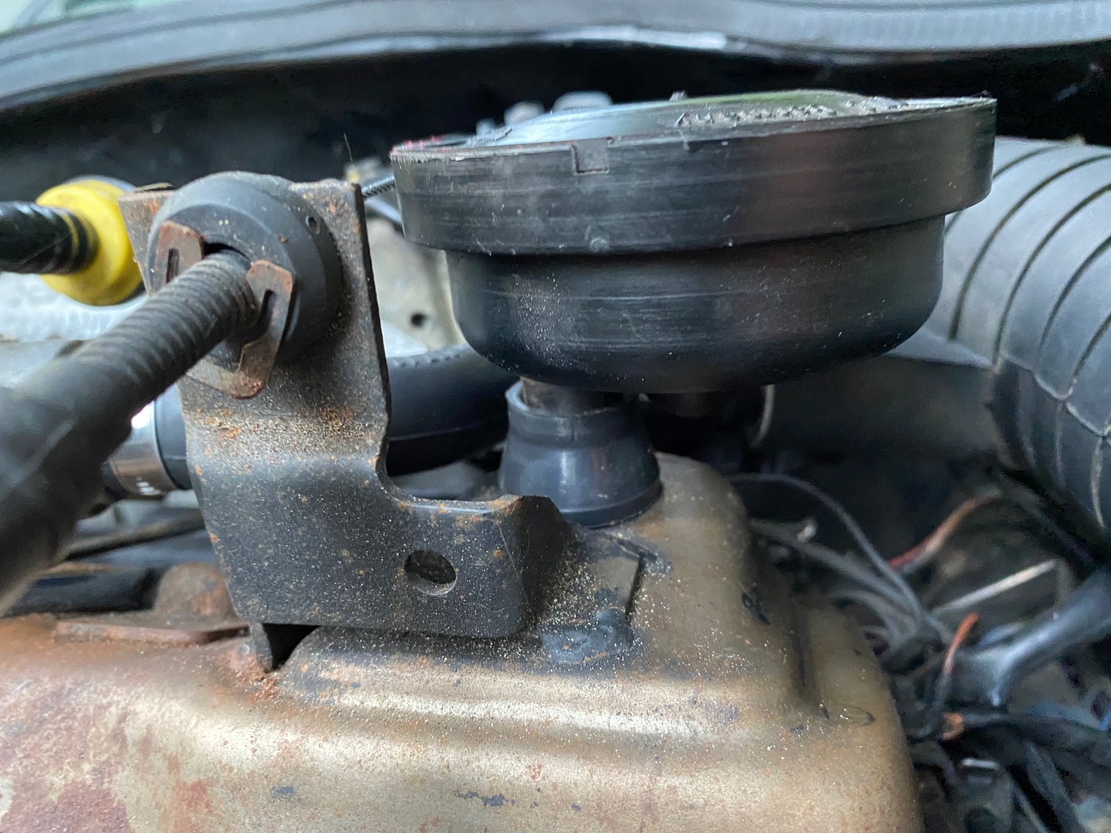

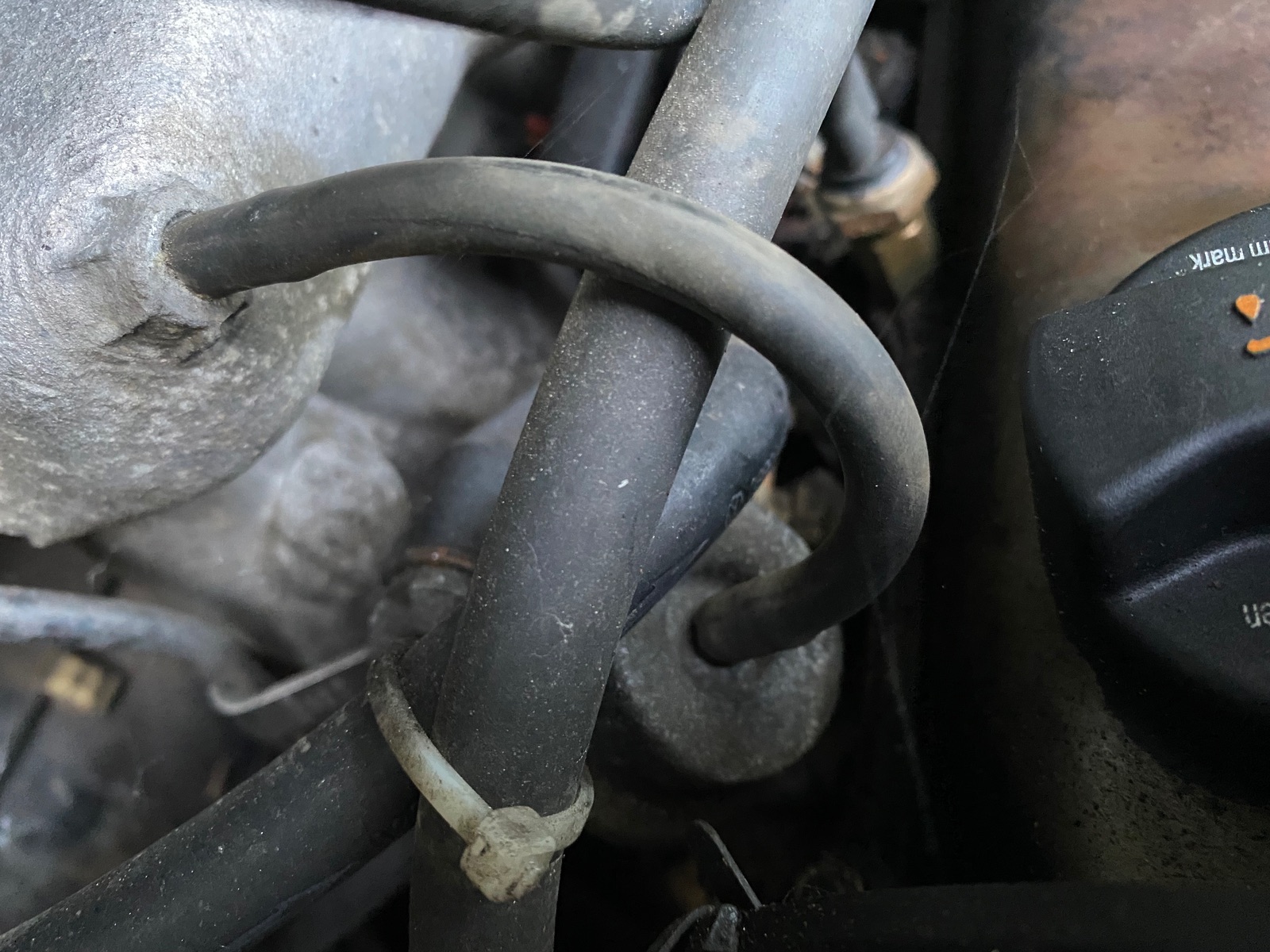

Heute noch die Dichtung/Muffe für die Kurbelgehäuseentlüftung getauscht und den Schlauch im Bild gewechselt. War löchrig. Welche Aufgabe hat das Ding eigentlich? Sieht aus wie eine Unterdruckdose … 😊

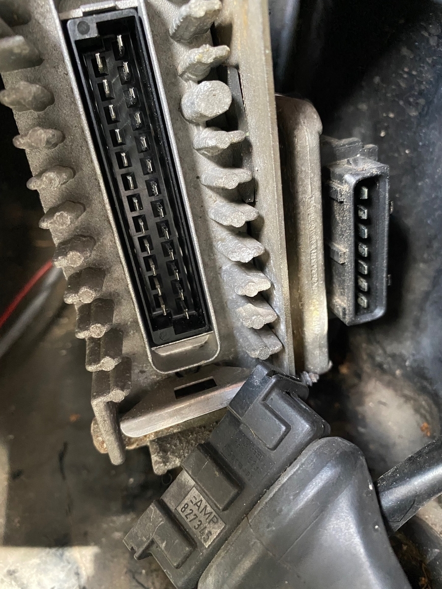

Der Steckverbindungen im Steuergerät sehen gut aus.

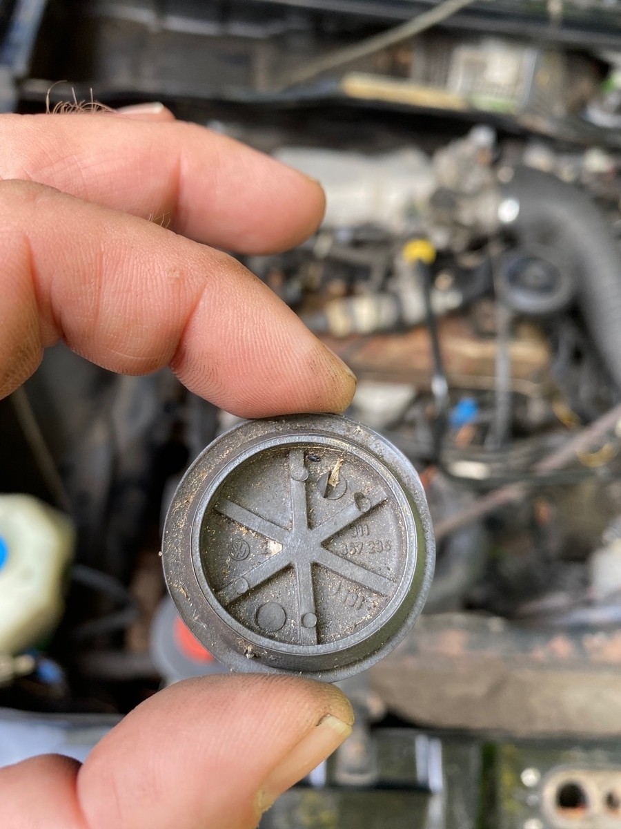

Was ist das für ein Deckel?
Irgendwie hat er meinen Text nicht übernommen.
Der Deckel lag unter dem Steuergerät. Hatte eigentlich die Frage gestellt wo der hingehört.

Habe mal die Stecker vom Steuergerät abgezogen. Die sehen Top aus (Bild) trotzdem mal das Steuergerät öffnen ? Ich habe unter dem Steuergerät noch eine Blindkappe gefunden. (Bild) weiß jemand wo die hin gehört?
