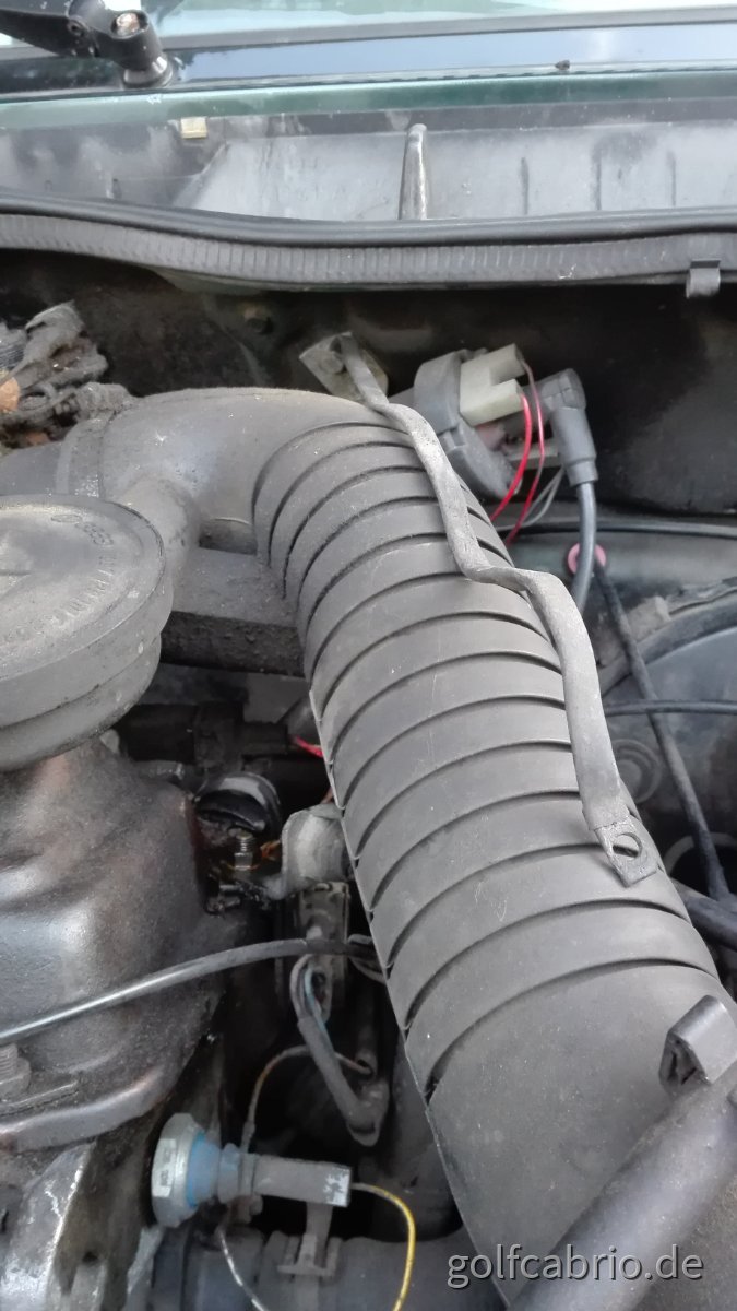

Leider sieht man hier nur einen Bildausschnitt. Das Kabel ist komplett lose.

So, ich habe was entdeckt. Zum Bild Massepunkte-2h-3.jpg. Das Kabel ist an der Karosserie fest, aber vorne lose. Wo gehört das dran? Oben am Zylinderkopf (zu Bild Massepunkte-2h-2.jpg)?
Danke.
Werde jetzt erst mal die Massepunkte suchen.
Ich melde mich.
