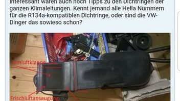

Hier mal ein Bild aus dem alten Achiv, leider wurde das Thema nicht weiter behandelt, aber vielleicht weiß ja wer, von wo aus diese Unterdruckdose aus angesteuert wird?
Bei mir ist sie quasie Entlastet, also geschlossen. Durch Unterdruck wird sie geöffnet, ich vermute das dann keine Umluftfunktion stattfindet, wenn sie öffnet.

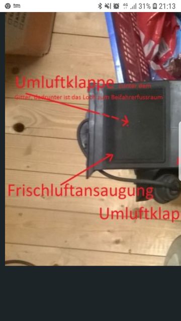

Bei den Wasserablauf im Motorraum ist der Ansaugkasten für das Gebläse. An diesem sitzt eine Klappe die durch eine Unterdruckklappe öffnet oder schließt.
Links gesehen geht unten der Unterdruck in den Kasten. Darüber geht es zu der Unterdruckdose, also den "Stellmotor " im Motorraum.
Ich vermute, wenn diese nicht geöffnet ist, ist das ein Effekt wie bei einer Umluftfunktion wo die Luft im Fahrzeug innerhalb umgewälzt wird. Das würde die Beschlagenen Scheiben erklären.
Weiß jemand, von wo aus diese Klappe angesteuert wird?
